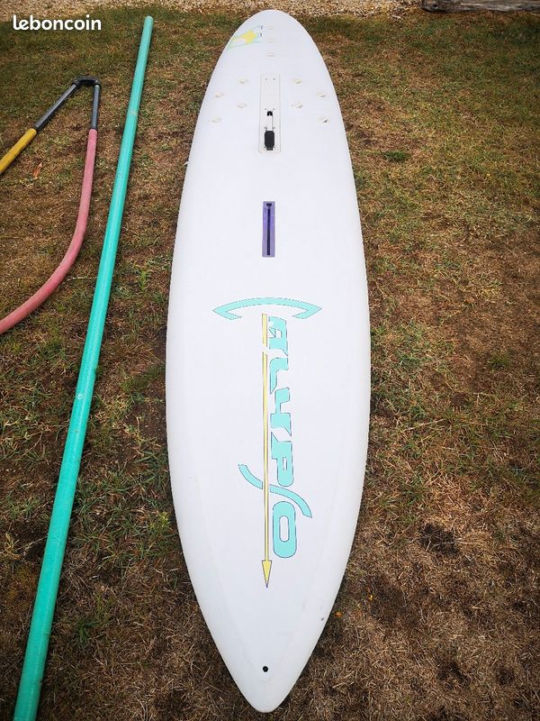

En principe, les calypso, dès les premiers modèles (avec la fameuse flèche verte et jaune) n'avaient pas de rail réglables mais un boitier USbox tout ce qu'il y a de plus classique encore aujourd'hui donc ! Les modèles suivant avaient un rail identique mais en alu ...
je me revois visser les plaquettes bic sur les planches de mes stagiaires à l'époque ... j'ai ai mis un paquet au planning avec la banane , du bonheur !
Et les diamètres des mats n'ont pas changé non plus donc cela ne devrait pas être difficile à trouver mais en neuf cela va revenir plus cher que le flotteur :huh:
Messages : 16209
Re: Pied de mat Bic Calypso
oui pareil dans mes souvenirs la calypso avec un rail US classique donc n'importe quelle plaquette moderne passe dedans normalement

thomas a écrit :la plaquette et le pied de mat a droite (noir/rouge)
C'est exactement ça et mon diabolo est cassé exactement de cette manière. En fait le caoutchouc est devenu super friable avec le temps, j'ai gréé et il s'est "autodétruit" avant que je n'ai le temps de mettre à l'eau...
Donc j'aimerais bien trouver un truc équivalent mais pas le même.... un truc sur le bon coin ça serait bien.
J'ai été regardé et c'est exactement le même rail que celle de la photo de funouil. Le diamètre interne et externe du pied de mat est inscrit dessus sauf que la photo que j'ai prise est floue et maintenant j'ai oublié... Je vais retourner bientôt.
Si j'ai bien compris, si je change la plaquette, je peux trouver un truc qui marche ?
les plaquettes sont toutes compatibles avec le rail ou faut faire attention ? Est-ce qu'il y a du matos un peu standard, pas trop cher facile à trouver sur le bon coin que vous recommanderiez ?
